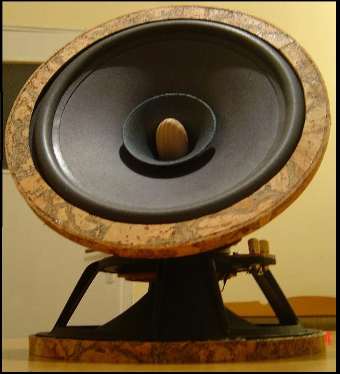

Здравейте колеги, може би ще ви се стори смешно но реших да закупя широколентовия 12"българско производство ВК12350 и да направя някакво акустично оформление със него.

Re: Съвет за широколентови драйвери
След като закупих говорителите,след пробата им бях крайно разочарован,голяма липса на високи и ниски честоти,без какъвто и да е микро детайл,реших да подменя гънките (гофрите) с меки с цел да повдигна ниските честоти,ефекта беше положителен,взех да мисля как да повдигна високите честоти и микро детайла,реших да отстраня капачката на високочестотния конус и да поставя фазов палец.
След интервенцията драйверът просвири в целият диапазон доста по-добре,но пак имаше доста неестествен звук,и имаше доста неприятни пикове в средночестотната област,басът беше доста по-добре отколкото в оригиналното му изпълнение.
Не виждам особен смисъл да му оценяваш баса без да си го поставил в адекватна колона.
Да, но все пак е факт че ниските звучат по-добре отколкото в оригиналното му състояние!

Re: Съвет за широколентов драйвер VK12350
Данните, които са дали от Благоевград за твоя говорител са просто преписани от ВКШ 3013А, който обаче е бил с алнико магнит, медна капачка на ЦПН и съвсем друга звукова бобина. За да се получи нещо от проекта ти, според мен трябва да се тръгне по пътя на реставрацията ...
Тeзи също имат медна капачка,ако им се смени магнитната с-ма мисля, че ще е по-добре!
Ако ще правиш нещо и държиш акустичният трансформатор да е адекватен на точно тези екземпляри, ще трябва да им измериш параметрите и да се надяваш да са близки на 2-та
Ако пък искаш по-късно да използваш рупора на друг конкретен драйвер, направи го като за него и този го набучи временно (дори ако щеш с преходник като за 8 инчов или каквото ти хрумне
Вече съм ги закупил и искам да реализирам някакъв проект със тях,има ли някакъв вариант драйверите да се подобрят,имат и медна капачка,значи да намеря от старите магнити и да се навие нова бобина на хартиена основа макар, че там ще има тънкост да се навие по-добре от оригинала.
Така или иначе си ги започнал, според мен в момента най-добре е да се смени звуковата бобина.
В момента основата и е алуминиево фолио, нали?
