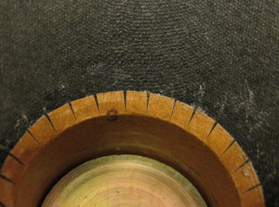

Съществува твърдението, че когато човек вярва достатъчно силно в мечтите си – те стават реалност.
На първо място искам да благодаря публично на моят приятел Тодор (който не чете форумите), който макар и косвено (отваряйки ми очите за разични аспекти на звука и музиката), ми помогна много (не технически) сегашния ми проект за мидбасов/нискосреднотонов говорител да се превърне в реалност.
Поради силната ми нужда да имам определени тонални качества, плътност и естественост в зоната на високия бас и ниската среда, се наложи да проектирам специален говорител, който да даде звукът, който си представях от няколко месеца насам, след като чух едни много много много специални говорители миналото лято.
След многократните дискусии, които сме водили с Аудиомастера относно това какви материали е най-добре да се използват в цялостната конструкция на говорителя, съм заложил на изцяло естествени такива - много масивно дървено шаси, трептилка от здрав картон, тънка кожена гънка (с ужасен цвят, но с прекрасен тембър), хартиена основа на бобината, лепила с определени свойства и специална хартия за мембраната. Магнитната система е фабрична, от Изофон P30/37 с центален алнико магнит.
За звука единствено бих казал, че много жестоко си намразих Ревелаторите на СкенСпийк (18W/4531G) след директния двубой между двата говорителя :D
Ето и малко снимки:
Предстои слагането на корков фазов палец.
Това ми е последният проект с постоянен магнит. Следващия говорител ще е с огромна електромагнитна система моя разработка и мое изпълнение, захранена от няколко големи акумулатора.

Би ли споделил в какво акустично оформление ще се слуша и как се представя в ниския мидбас?
Другото което искам да попитам е PVA лепила ли използва за дървеното шаси или смоли?
Желая ти успех и много истински мигове с "жива музика" у дома :)

Петре, с какво си захванал магнита за дървеното шаси?
Иначе за говорителя какво може да се каже без да се чуе - надявам се да съм един от поканените за слушането :) !
haralanov
Мнения: 475
Re: Напред към добрия звук
#11 Мнение от haralanov »
Предполагам искаше да кажеш магнитопровода - не магнита? :)
Със смес от Поксипол и дървени частици. Слушане ще организирам едва когато завърша напълно системата, тоест когато приключа и въпроса с амплификацията. А и все още най-важния компонент в системата ми не е готов - специалната широколентова среда.
