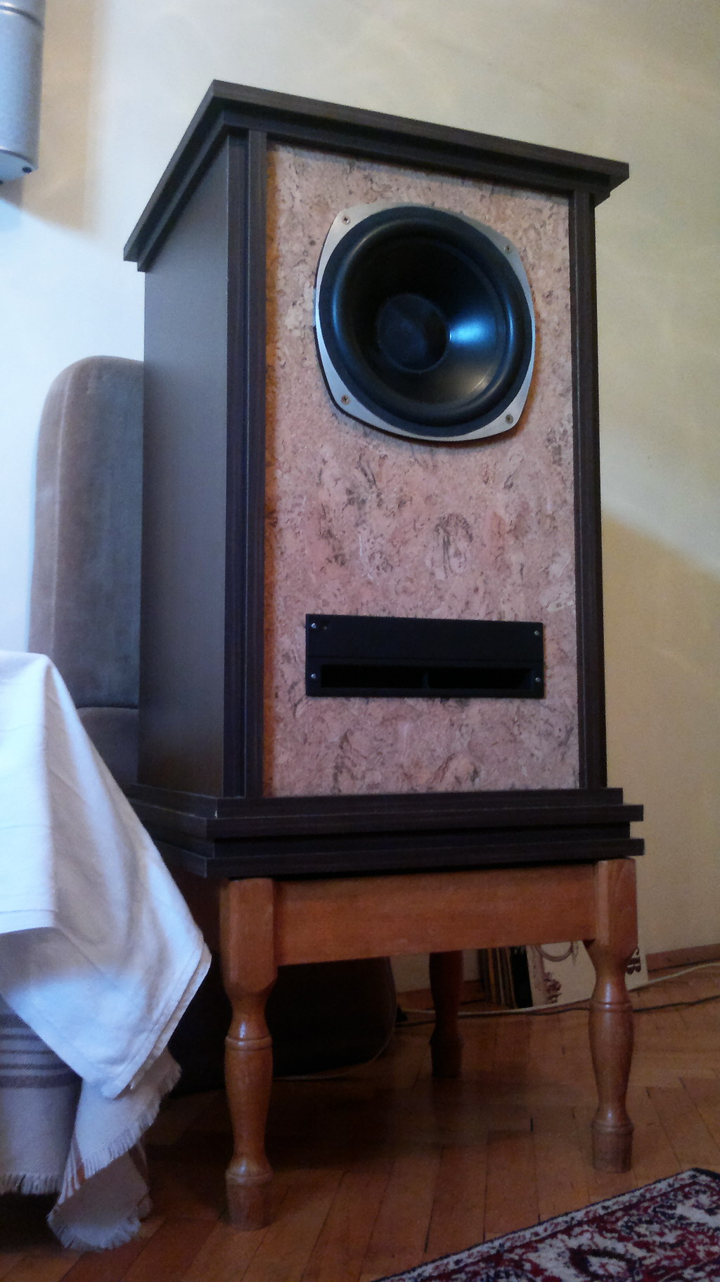

Това с повдигането ще е сложна дизайнерска задача, защото ОТ така имат много красив и завършен вид.
Ами ако просто ги оставиш на пода и ги слушаш така? Или пък промяна на позицията за слушане?
Едва ли не ти е хрумвало, но все пак...
Re: Проект със драйвери Tannoy 2528 coaxial Driver 1979-1980
Благодаря, радвам се, че сте харесали дизайна. Да наистина е сложна задача, виждал съм 2 вида ОТ Таной, които стойките им са продължение на колоната! Понеже помещението ми все още не е акустично обработено, се опасявам че ако са на пода ниските ще се разбумтят! Ще импровизирам временно да ги надигна с нещо докато се вземе правилното решение.Височината с която трябва дя ги повдигна е към 350-400мм.

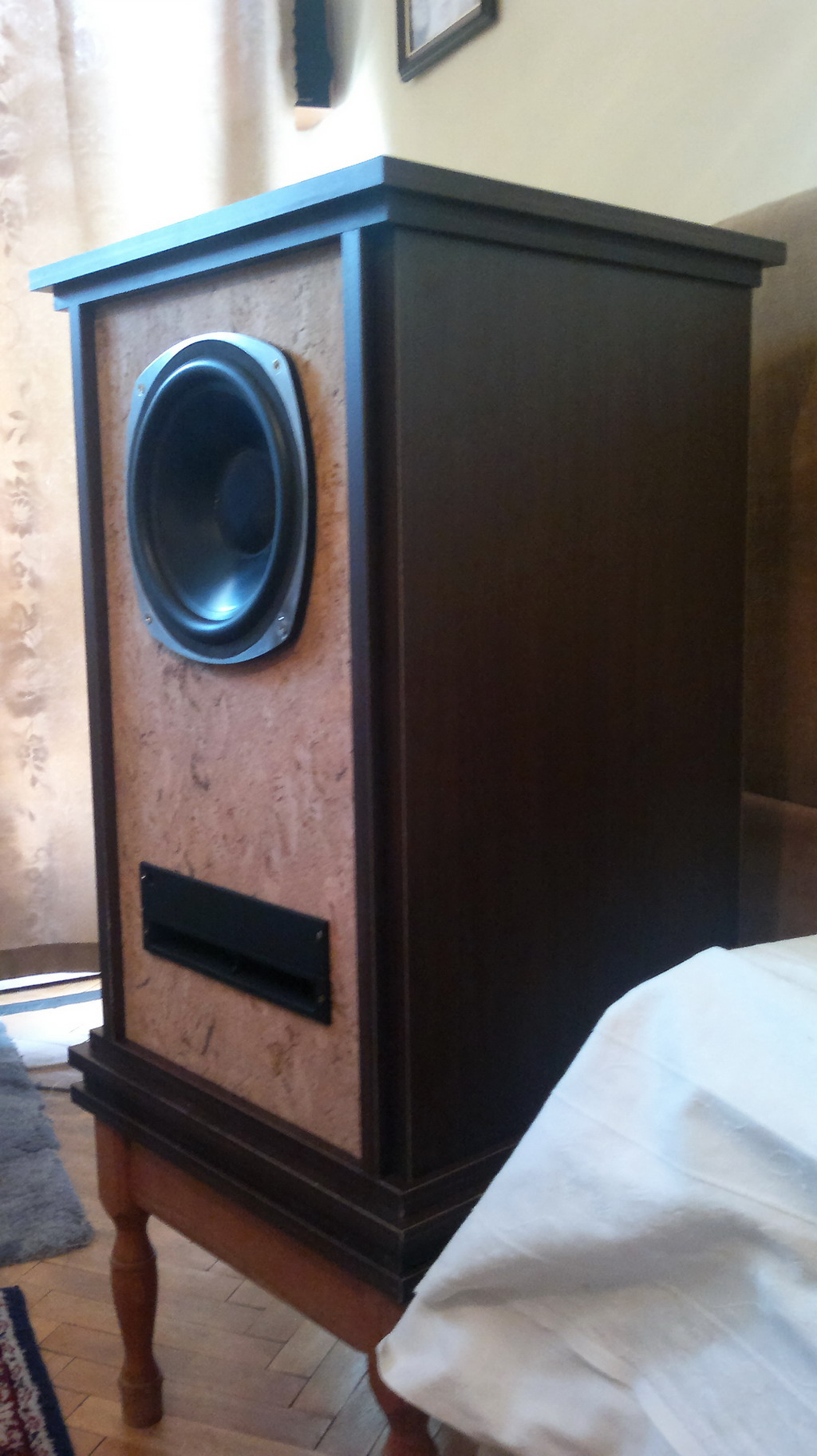

Благодаря за поздравленията! Използваното кан.лам. ПДЧ е за фасон, предният панел е от не ламинирано ПДЧ 54мм., задният панел е от две по 18мм.не ламинирани ПДЧ + едно ламинирано 18мм. става общо 54мм. заден панел.
Естествено, че с естествен фурнир е в пъти по-добре но нямам работно помещение и знанията да го лепя.
Другото което е, аз съм върл фен на винтаж дизайна/шкафчета/. Както бях писал по-напред в темата, за филтрите има заслугата г-н Райчев, кондензатори и съпротиви мундорф. Изключително съм доволен, от направата на филтъра и ми дава това каквото искам да чуя от драйверите. Пълната схема на филтъра е имам, но той учтиво ме помоли да не я побликувам
Портовете са от ОТ "амфитон" обработени против вибрации и пръснати черно матово.

Приключих ги снощи, но часът беше такъв, че не беше за пускане на музика. В момента съм на работа и ще ги чуя довечера и ще пиша. За да ги повдигна на височина на ниво ушите, импровизирах с табуретки от парен бук
няма друго решение в момента. Не знам колко тежат, но не можах да ги вдигна върху табуретките, заедно със жена ми видяхме голям зор докато ги поставим върху импровизираните поставки. Остава ми да почистя, кантовете от лепилото и да поръчам релефни табели на TANNOY.

Един друг въпрос - отпред този корк лакирал ли си го с нещо или е без никакво покритие?
Питам защото от снимките не се вижда дали е третиран, а лакирането му придава много красив вид.

Жестоко звучене, голям кеф! От 15:30 часа до сега ги слушахме с "Kygar". Страхотно неочакван Бас за тези драйвери, трябва да се чуе не мога да го опиша с думи! В голямата конструкция която бях направил отначало е една огромна грешка, както спомена Ручо преди доста време! Най странното е че колоните свирнаха жестоко след два часа, не знам на какво се дължи това. Кабелите от усилвателя до ОТ са два метра и половина чисто нови не свирели Неотеч KCE-FLW25 2х2,5mm2. от филтъра до басовия пак същия кабел, от филтъра към високия същата марка 2х1,5mm2 най вероятно и те да са се разработили малко, пък понеже нямам токов филтър и отделна земя може и самото напрежение да е било лошо
Колоните както и на малко ватове така и доста голяма изходна мощност се представят изключително добре, направо ги одрахме от атака с този усилвател, на едно парче което е само с барабани
С две думи съм много доволен, за първи път чух какво могат тези драйвери!
Интересно ще ми е да ги чуя със SE гу81м, а не с пясъчни ампове
Като заключение мога да кажа, че тези драйвери си искат мощно стъпало за да има кеф!
Да, има идея за лакирането на корка, не се бях сетил!
Аааа, забравих, претеглихме на кантара колоните, едното озвучителното тяло тежи 57 килограма и 800 грама.

Въпреки изключително лошата акустика на помещението,в което слушахме тези тонколони,мога да потвърдя,че звукът от тях е невероятен!За мен вече е ясно,че дебелината на материала е един от най- важният фактор за добрият звук от едно ОТ.Монолитната конструкция си каза думата-стоеше тиха и безмълвна,докато ниските честоти караха да "пеят "със собствен глас всички врати,прозорци,под,таван и то с десет инчовия танойски говорител
Мисля,че проекта е успешен на 100%.Единствен недостатък за мен е липсата на най -горният високочестотен регистър,който почти не се чува,но се усеща като микродетайл,но това е поправимо с добавянето на качествен супервисокочестотен драйвер,свирещ добре от 18000 херца нагоре
