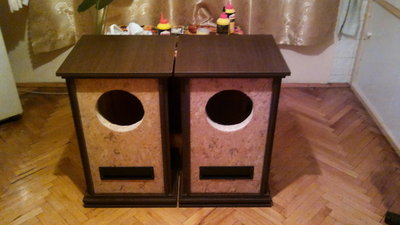

Здравейте, снощи работих до късно и приключих едното ОТ но не съм го изпробвал. Моля да ме извините за грозните снимки, правени са с телефон защото фотоапарата ми сдаде багажа.Тази вечер мисля да приключа и другото ОТ.
Вътрешното окабеляване и терминалите са на Neotech. Планувана е и поръчкова изработка на релефни табели TANNOY.
Мисля също, след измервания да се надпишат параметри на самия бас рефлекс. Добавил съм в дизайна още масив във долната част на ОТ, така ми харесва!
