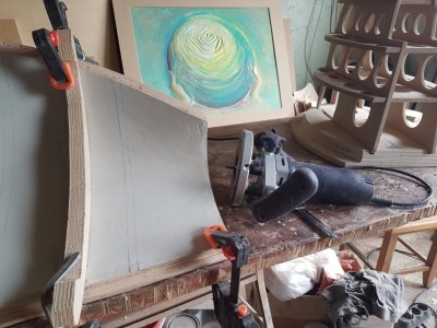

Достигнах до момента за измерване обема на задните колони, необходими бяха малко предварителни дейности и приспособления, като този "Чирак", той ще ми помогне , както при измерване на обема, така и при събирането на колоната;
Начините за намаляване на обема са несравнимо по- лесни, отколкото увеличаването, въпросът е, че точно това е желаната визия и компенсирането трябва да стане във вътрешността на обема. След консултация с инвеститора се появи още един W18EX001, което праща проекта в по- начална фаза.
Подготвих черупките за предстоящото измерване;
Обема на колоната е 43 л, приспадам теглото на вътрешното оребряване - 3,4 кг. и получавам 39,6 л./изместения от говорителят обем е пренебрежително малък/, повече от необходимото, но пък иначе много добра информация за бъдещи проекти/ 3 лентови/.Начините за намаляване на обема са несравнимо по- лесни, отколкото увеличаването, въпросът е, че точно това е желаната визия и компенсирането трябва да стане във вътрешността на обема. След консултация с инвеститора се появи още един W18EX001, което праща проекта в по- начална фаза.

Новото оребряване е с маса 5,9 кг, осреднената стойност спрямо плътността на МДФ е 0,75кг. на кубически дециметър,
или: 5.9 / 0,75= 7,87 литра, приспадам ги от целият обем 43л и получавам 35,13л. Като приспадна обема на двата говорителя, филтъра , обема пак ми е в повече. Но искам, с това оребряване на вътрешната конструкция в колоната да приема предизвикателството на ниските честоти, пък измерванията ще покажат, къде съм в ситуацията?
