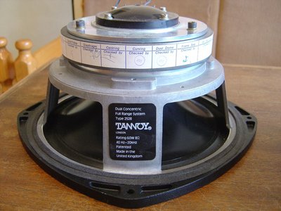

Здравейте колеги, реших да направя продължение на старата ми тема. Както бях писал наскоро в друга тема закупих два драйвера 2528. Предстои ми изработка на ОТ. Много ми е любопитно, да чуя алигаторите на Ручо но на дали ще е скоро понеже финансовите възможности за момента са ограничени. Мой приятел ми услужи за временно ползване оригиналните кутии които са TANNOY "ASCOT" T145. Радвам се много и благодаря публично на г-н Райчев, че ми протегна ръка и ми изработва нови филтри със качествени компоненти от фирмата Mundorf. Слушал съм същите драйвери с изработен филтър от Райчев и ме размазаха от удоволствие, разкошни ниски среди които ги няма при оригиналните филтри и е успял да запази микро детайла!
И така временно, ще съм с оригиналните кутии.

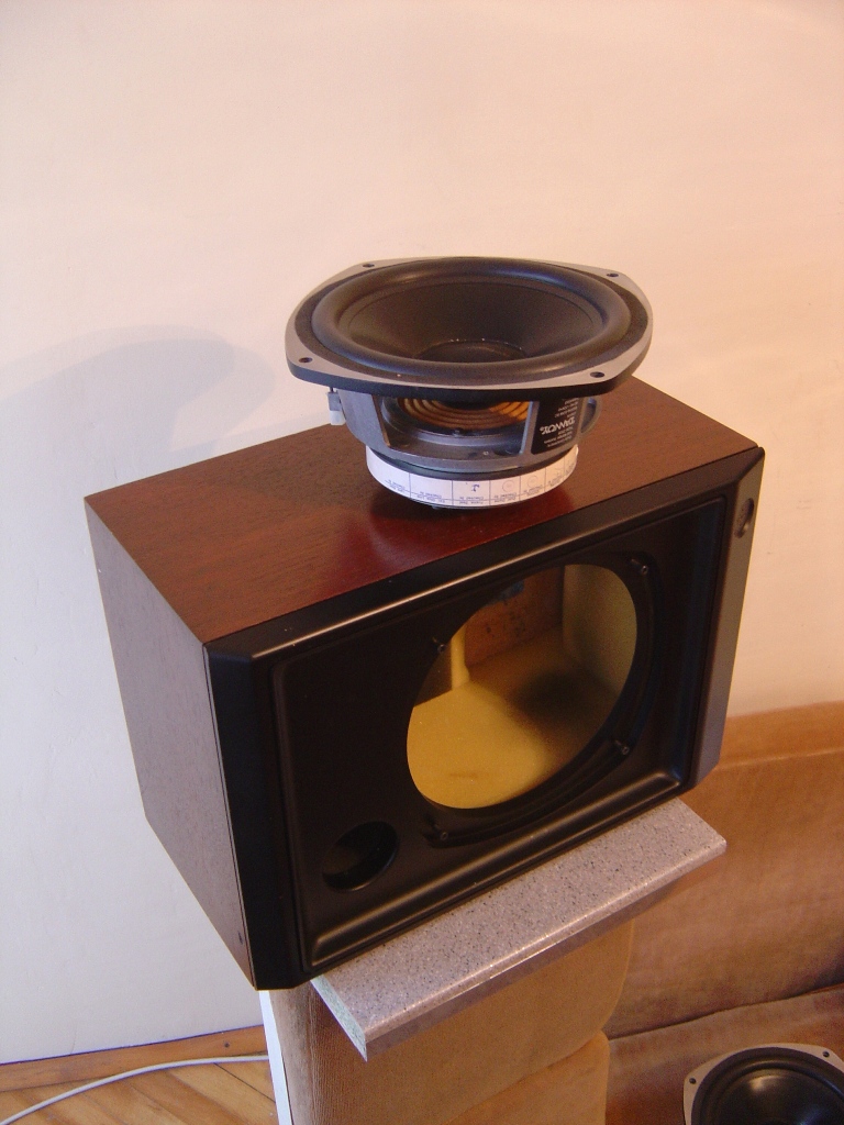

Във момента бавно си изработвам нови бюджетни ОТ за драйверите 2528. Обемът, ще е 60 литра с бас рефлекс. Понеже за мен е сложно да изработя къси хорни (BVR) като проекта на Ручо. Материала който използвам е ПДЧ слепени 18мм. плоскости, общата дебелина става 54мм. Дизайна на който съм се спрял е като старите винтаж Tannoy Memory.
Предният панел, ще бъде облепен с екзотичен корк 3мм. с едри фигури.
До този момент, незавършените ОТ тежат приблизително около 40 килограма бройката.
Чудя се и почти съм взел решение при тази дебелина, да не укрепвам допълнително конструкцията вътрешно.
Ето снимки!
Ето снимки!

Браво DRGeorgiev, добра идея да им направиш по-качествени къщички.
В малка кутия от Аскот се сещаш, че драйвера не показва пълен потенциал.
Винтидж изгледа и мен ме кефи, особено стила на Таной.
Разбира се най-добре е този драйвер да се намести в къса хорна, но щом не стига бюджета и бас рефлексната конструкция е добър вариант.
Ще следя темата с интерес.
Успех занапред!

Каква е разликата в бюджета на късата хорна и басрефлекса?
При този хубав финиш няма да е много голяма според мен.
Браво! Много добре изглеждат!

Благодаря, радвам се искрено, че са ви направили добро впечатление. Когато има развитие по темата, ще публикувам какво съм направил. Бих ги приключил много бързо, но поради финансови причини ще отнеме известно време до пълното им завършване.

Отказах се от укрепваща рамка в средата на обема, при тази дебелина и малка конструкция няма смисъл.Вътрешните размери са ш.325мм. в.664мм. д.300мм. Като почукам с ръка по конструкцията няма резонанси, все едно почукаш камък. Укрепих вътрешната конструкция горе и долу с остатъчен материал за здравина и да може предният панел и задния които ще са също от 54мм. дебелина да легнат на по-голяма площ.
На снимките се вижда, че по краищата на външните линии белее нещо, това е остатъчно лепило от залепването на кантовете което ще почистя по-късно.
