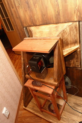

Логично е, преди да почнеш да правиш нещо (в случая проекта от снимките) е да се запиташ защо го правиш и какъв точно звук искаш да постигнеш. Не съм сигурен дали Князев си "затваря очите" пред един сериозен недостатък, който имат конструкциите му, в името на по-лесното изпълнение и по-добрият външен вид, а именно, че драйвера трябва да е напълно механично декуплиран от квазирупорната конструкция. Говорителя трябва само да докосне леко дървениите, без да има твърд механичен контакт, а неговото закрепване трябва да е на отделна платформа, придържаща го здраво за магнитната му система, която да отвежда енергията директно към пода с помощта на масивни дървени греди и шпайкове под тях. През 30-те и 40-те са се използвали специални декуплиращи шайби и външни "кожуси" за болтовете, изработени от специално селектирана заешка козина и това изобщо не е било случайно.
Относно размера на фронталния акустичен съгласувател, аз бих те посветвал да използваш малко по-голям от този на снимките, със сравнително бързо разширяващ се контур, за да може да натовариш ефективно драйвера до областта на високия бас. Примерно 110см широк на 160 висок. С дъбочината не трябва да се прекалява, защото звукът ще почне да идва от "дъното на кладенеца".

Ето това пак ще се чува като един говорител и ще има от всичко. 12" + 15" :
Не мажи с лак в никакъв случай!

Нямам точните размери на акустичния щит от снимките, но предполагам лесно се ориентираш, като гледаш колко миниатюрна изглежда дванайската на фоан на неговия размер...

Високи в рупор звучат насочено и остро и поради вълновото наслагване в "устата" - наистина глухо. Убива се реализмът на "бафълния звук". Най-добър резултат при моите бафъли постигнах с български електростатични високочестотни излъчватели, които са с +/- 5 градусово насочване само по вертикалата. При тях обаче има други проблеми с фазово и времево напасване - още се боря.
Моите драйвери и електростатичните панели преди да ги сложа на щитовете:
Изображение Изображение Изображение
Ще снимам работните ми щитове скоро, че не са в София.
