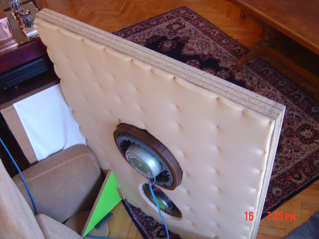

Днес,направо се отвях от бас! Със познатия на всички колеги от форума диск http://abominog.wordpress.com/2009/07/0 ... %B5%D1%80/
Слушал съм го с други ОТ,но с екраните за първи път чух за какво става въпрос!
Браво на създателите му!

Да те питам, ниските доближават ли се до тези с акустично оформление, и до колко Хз слизат.Днес,направо се отвях от бас!
Re: Широколентов ВК12350/OБ с ВКШ 3013А-ТМ и бас ВКН 12211
Ниските са много бързи,мощни и плътни, слизат доста ниско просто трябва да го чуеш,само със широколентовия не беше така,колегата "Станислав"може да потвърди това.
Мисля, че със сигурност слизат до 30Hz. Съжалявам, че няма как да ги измеря да покажа за какво става въпрос.

Ако помещението,като размер и форма предполага пик във въпросната честота,може и да има 30 херца
,не само на минус,а и на плюс. Лощото е,че пикът се разминава във времето с реалния сигнал - постига максимум след излъчването(може да се сметне колко) и затихва бавно.Демек-размазва се баса.Винаги има някакво допустимо времево разминаване,но ако се премине бариерата от около 15-20 msec. става чуваемо размазване.Имах случай с 8" мидбас - пускам му 40 херца синус от генератора и баса идва след четвърт секунда
Хубавото е,че пикове в ниският бас са много вълнуващи за слушателя
Нека г-н Георгиев сподели,има ли такива ефекти при неговата ОБ реализация?
Пловдив е на 100км. от Ст.Загора, заповядай да чуеш.Пък ако можеше някой да дойде и да измери, ще е най-добре!
