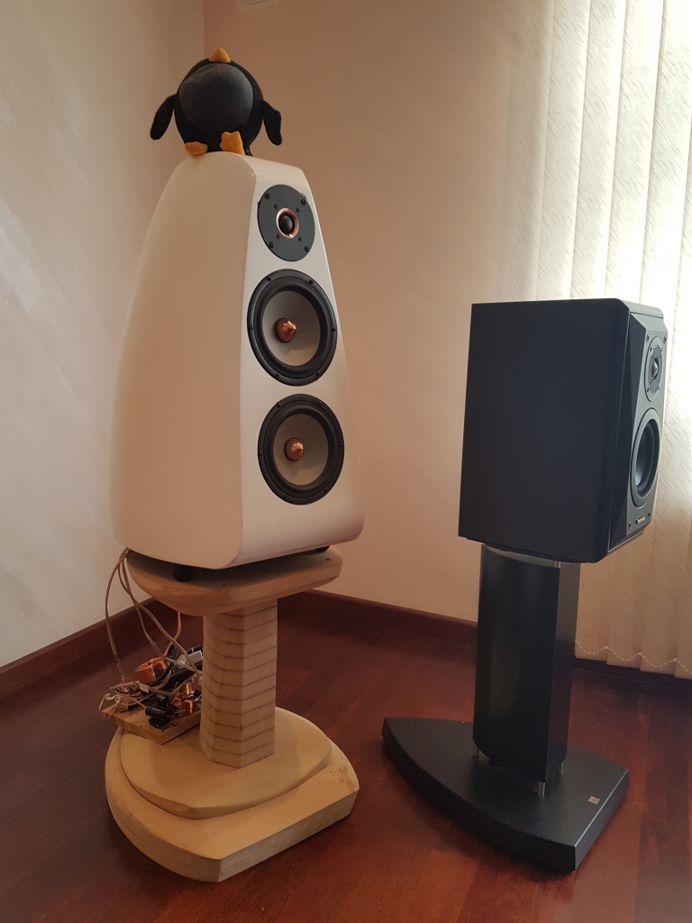

Една добра колонка от 1997г. на "Техникс" CA-10 , срамежливо отстъпи..
Направените от мен филтри звучат добре, ще бъдат тествани в лабораторията на Краси Неделчев.

Re: Начален етап на DIY проект
Страхотно изглеждат!

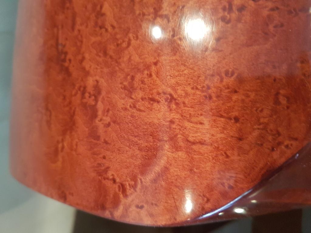

Една вметка, това е полиуретанов грунд, следва фурнироване с естествен фурнир "Птичи явор".
Честито, отлично изглеждат
Остави филтрите отвън, доколкото е възможно
Монтирани вътре в колоната и подложени на вибрации и акустично налягане, звучат осезаемо по-зле
Благодаря Ви!velinski написа:Честито, отлично изглеждат
Помислил съм и за това, обособил съм такова отделение. Бас секцията по първият вариант на филтъра, трябваше да бъде във вътрешния обем на кабинета, но след множество промени на схемата , може и тя да е изнесена .

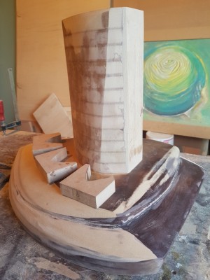

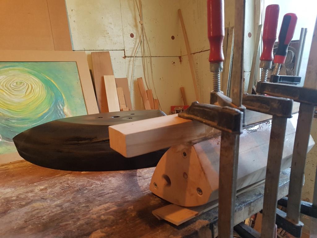

Моменти от изграждането на базите за основните колони, стойките на задните колони ще изглеждат по подобен начин;

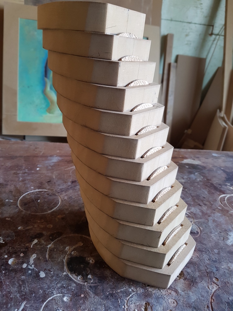

Измина доста време, в ангажираност към други проекти, но с настъпването на есента продължавам по колоните.
Малко снимки по работата ми над стойките:

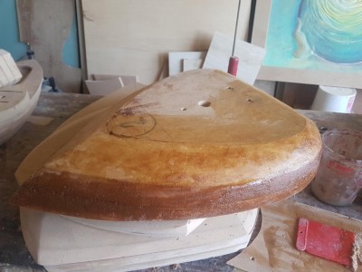

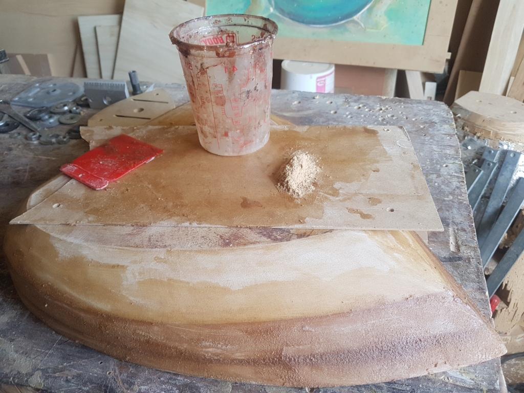

Ще ви покажа, как съм решил проблема със сезонното движение на МДФ -а, по моя метод.
От отпадъчен материал при обработката на МДФ, и полиуретанов грунд, правя кит- първа операция;

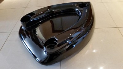

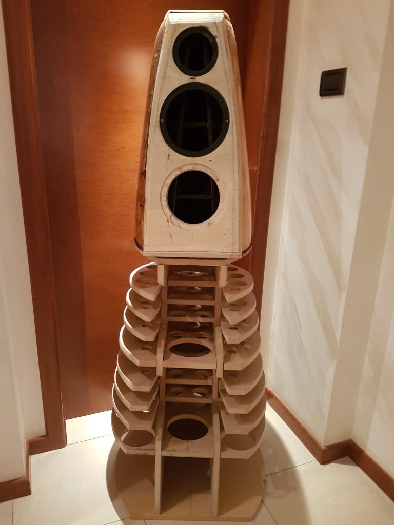

Детайла е сложен , в главата ми се "разхождат" множество равнини и линии, вече обясних, че не използвам 3D програми и се налага да направя няколко допълнителни разхода / несравнимо малки/, преди да започна същинската довършителна работа,т.е. закупуването на няколко спрея с акрилна боя, няма как да си представя онова, което ще бъде довършено с автолак.
Няколко момента от обработката на стойките;
