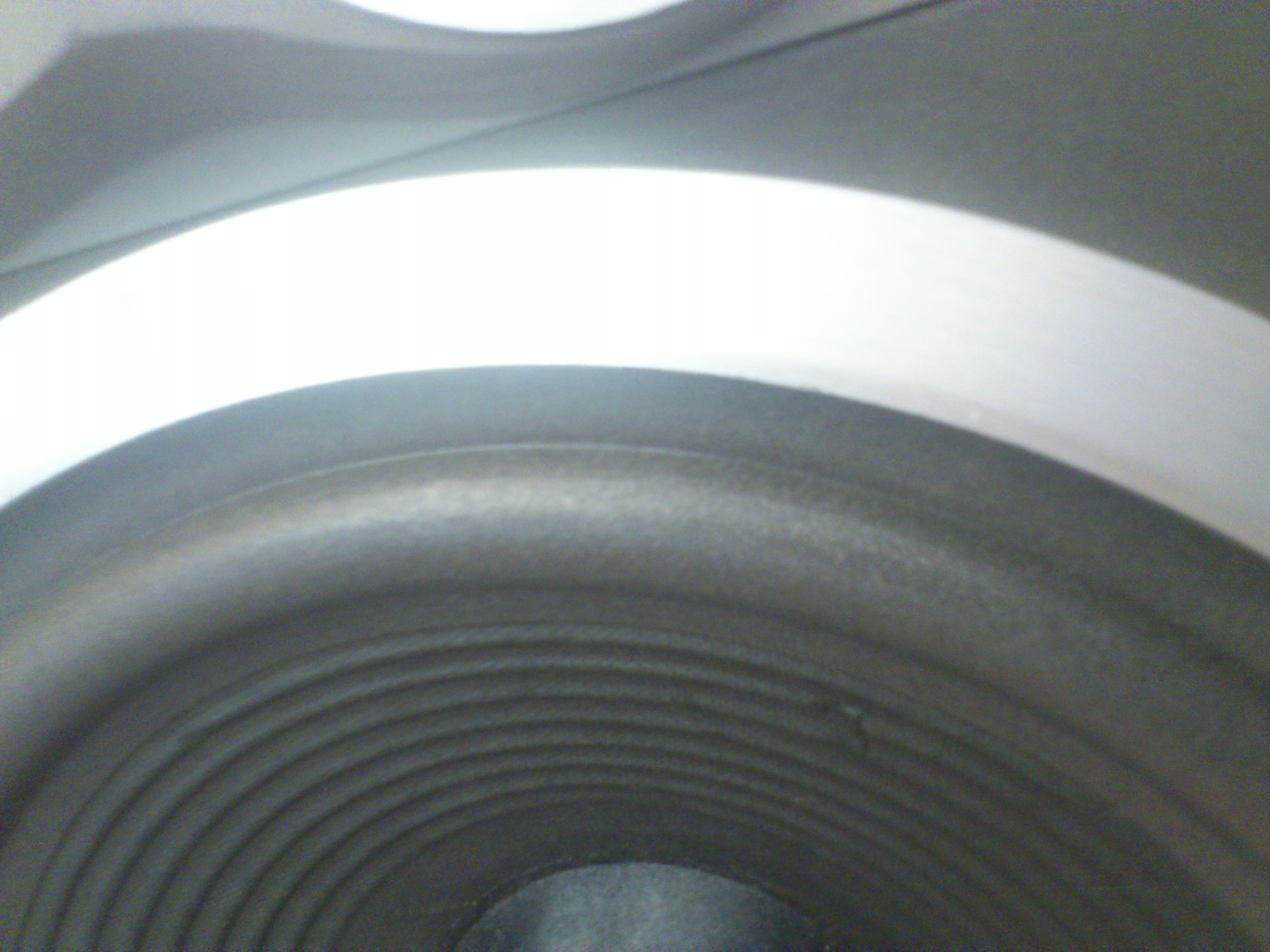

Все пак като начало добре е да огледаш дали гънките на нискочестотните говорители не са сменяни (което е твърде вероятно). Една снимка на въпросните гънки отблизо ще бъда само от полза...

Това джамбазите, които ти ги продадоха ли го твърдят?kokosa написа:Гънки не са сменяни.
Колоните са нов внос от Швейцария.
Сменяни са, при това с най-гадните китайски гънки.
От снимката ясно личи, че са залепени неправилно и накриво.
На това се дължи липсата на бас.
Гадните кривочи в средата показват, че е бърникано и другаде.

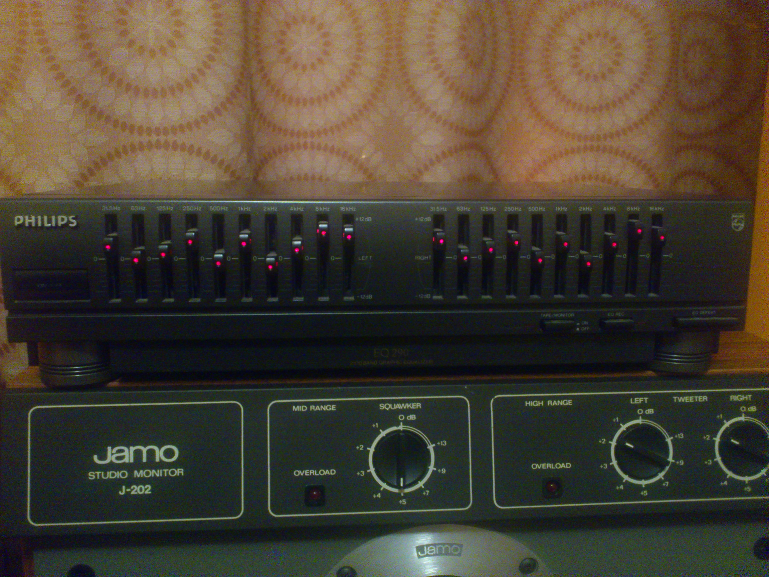

Но колоните свирнаха коренно различно когато ги минах през това еквалайзерче.

Кокосчо "еквалайзерче"-то пречи, а не помага за добрия звук.kokosa написа:Предполагам си прав за смяната на гънките, колега.
Но колоните свирнаха коренно различно когато ги минах през това еквалайзерче...

На теб, доколкото се вижда от поместените снимки, са продали амортизирани тонколони, чиито басови говорители са осакатени от неграмотно извършен "ремонт". Затова нямаш бас и колкото да се насилваш, няма откъде да се появи.
За съжаление оригинални гънки няма откъде да се намерят. Това, което мога да те посъветвам, е да се обърнеш към някое читаво ателие за ремонт, където а пригодят нещо така, че параметрите да са горе-долу подходящи за обема на тези тонколони.

Ще свирнат и още по-добре, когато използваш еквалайзерчето по предназначение - да нанесеш корекции в звука спрямо твоята оценка за това, в кои честоти трябва да добавиш подтискане или повдигане, а не да е наместен като на снимката - тип "пинг-понг" или "чайка" или "v v" или друга такава тъпотия при която целта е "симетрия на визията" вместо звук. Това е безплатно. Експериментирай и слушай. Успех.kokosa написа:Но колоните свирнаха коренно различно когато ги минах през това еквалайзерче.
