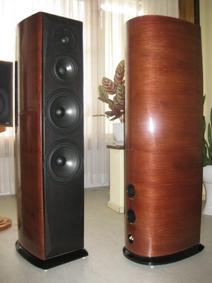

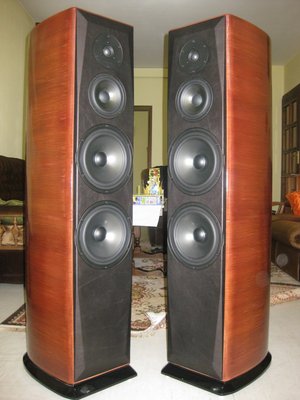

Проекта е изпълнен на 99%. Остана да намеря 2 гранитни плочи и да монтирам шпайковете (в момента ползвам служебни шпайковеgore написа:DIVA 6.2F SWANS 3 way kit
Високочестотния гoворител от кита - HiVi TN28 е заместен с HiVi Q1R, респективно има промяна във филтрите и кутията.
Q1R ми допадна повече като звук (не е креслив като TN28).
Кутията е изработена от МДФ, ПДЧ и Fibraform.
Финиша на тонколоните е от fineline фурнир, а предния панел е облицован с естествена кожа. Високочестотен гoворител: HiVi Research 1-1/8" Q1R
Средночестотен говорител: HiVi Research 5" YT5N
Нискочестотен говорител: HiVi Research 2 x 8" YT8N-12
Филтри с Monacor/MUNDORF компоненти
Терминали - MONACOR
Вътрешно опроводяване - Proel
Габарити - 33 X 44 X 126см.
Тегло - 55кг.
Телата се отличават с бърз и дълбок бас фундамент и мащабна звукова картина.
Мога да кажа, че за бюджетен проект, говорителите на Hi-Vi Research се справят доста добре.

браво изглежда отлично

Браво! Страхотно изпълнение!

Изглеждат много впечатляващо не само за "бюджетен проект", а и за много по-висок клас!
Абе направо са си страхотни!

Майстора на кутиите е от Ботевград. Казва се Иван Савов.EmilRachev написа:кой направи тези кутии?
Това е втория проект, който правим заедно с него, но той има и други клиенти.
В действителност цвета на кутиите е "rosewood", не е като на горните снимки.
Светкавицата ги прави да изглеждат по-тъмни.
Ето снимки без светкавица:

Имаш уникален майстор, евала за мерака, търпението и упорството. Кутиите изглеждат с нива по-сериозни от говорителите.

Поздравления за финиша изработката на ОТ!

Не съм виждал по-добра дърводелска работа по DIY-проект. Превъзходна изработка!
Поздравления!
