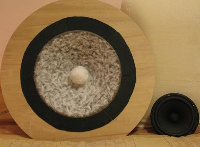

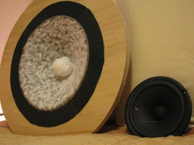

Както се вижда от предния ми пост, останах разочарован от мащаба на звучене на мидбас говорителя, който конструирах, въпреки чудесният му тон.Няколко дни след това си казах че това, което искам, не може да се получи с малък говорител и изведнъж ме осени една налудничева идея – да направя огромен мидбас, който да ми даде много сериозна подплънка, дебелина и мащаб в областта на високия бас и ниската среда, същевременно да има плавен акустичен завал в посока на средите, за да не се налага да му слагам големи бобини, които убиват динамиката.
И така, с усмивка на лицето мога да кажа, че проектът претърпя тотален успех, колкото и нескромно да прозвучи това. Говорителя стана малко
големичък (60см диаметър), но ще го преглътна някакси.
Накратко с две три думи за конструкцията.
Магнитна система тип ядрен реактор – огромна по размер, алнико, с огромен енергиен запас и експлозивност. Без празни резониращи обеми във вътрешната й част - всичко съм запълнил на макс. Облечена в 4 слоя кожа, включително ГПН, и допълнително обвита с естествен звуко/вибропоглъщащ материал. Трептилката е отново изработена от доказалият се неведнъж твърд картон, с геометрия оптимизирана за бързи преходни процеси и голяма лиейност, независимо от хода. Гънката е много висок грейд кожа – специално подбрана дебелина за използвания от мен честотен диапазон. Има имплементиран специален демпер, убиващ крещенето в средночестотния спектър, характерен за всички говорители с този размер - механизъм, който досега не е ползван в нито един говорител. На снимките не се вижда, защото е скрит зад памучната топка в центъра пред ЦПН. Шасито е максимално отворено отзад, за да не предизвиква аномалии в акустичния импеданс зад мембраната. Материалът отново е бук + шперплат.
На снимките съм сложил отново 18 сантиметровия ревелатор, за да се прецени по-лесно големината на говорителя. След като направих снимките, скенспийкчето отново беше наказано да стои свито в ъгъла

Bravo! Супер е... имам обаче един въпрос, мислиш ли да лакираш или обработваш по някакъв начин дървото? Според мен по-добре да не го правиш...
Някой правят, а другите, който не могат, дават съвети, как да стане!
- haralanov
- Мнения: 475
Re: Напред към добрия звук
От лакиране наистин аняма нужда, още повече че повечето лакове демпват брутално естествения тон на дървото и звука отива в тоалетната. Дори и нитроцелулозните. Ако някога ми се наложи все пак да лакирам нещо, то ще си взема Ц37: https://www.c37.net/default.asp" onclick="window.open(this.href);return false;

Нещо повече за мембраната? При тези размери и изисвания...
Иначе размера важи и за "нормалните" говорители, мащаб и 4-5" говорителче не са синоними, дори в по-високите честоти се усеща разликата...

Предполагам,че ще го използваш free air,както си е?
Според моите скромни наблюдения и заигравки с опън бафъл достигнах до извода,че един от най-важните моменти е стабилното закрепване/подпиране на самата магнитна система,а в твоя случай ще има нужда от доста сериозно такова,предвид размера на драйвера и "отката" на който е способен.

Няма да го ползвам никак.entusiast написа:Предполагам,че ще го използваш free air,както си е?
Говорителя беше просто една заигравка
