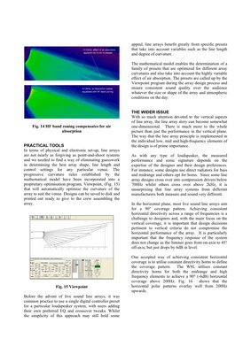

С най-голямо удоволствие предлагам на всички заинтересовани малко информация от извора

Ваньо може ли млко повече инфо за Line Array и Point Source?
Vanio
Мнения: 124
Регистриран на: Сря Фев 27, 2008 1:00 am
Re: Разлики между Pro-Audio , Hi-Fi и DIY
#7 Мнение от Vanio »
О'к - малко за Line Array от Martin Audio

Интересно четиво. Благодаря!
