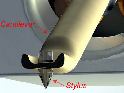

2)
above photo #2: Showing stylus mounting in the cantilever. This is a nude mounting that features a precise 'force fit' between stylus body and the bore in the cantilever. Additionally, a small bit of adhesive is applied over the joint to ensure a lasting fit
СНИМКА 2
Показва монтажа на иглата върху конзолата. Това е открит монтаж, който представлява точно напасване "със сила" на тялото на иглата и отвора в конзолата. Допълнително се слага малко лепило, за да гарантира дълготрайност на свръзката.
