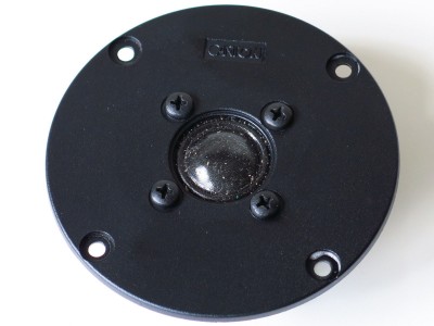

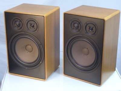

Здравейте ,нов съм тук и се радвам ,че има толкова полезен форум.Да премина към въпроса си.Следните ОТ Canton gle 70 имат изгорели високочестотни говорители.Въпроса ми е, към какви да се насоча за да бъда най-близко до оригинала?Все пак на пазара виждам много марки някои от тях вифа,хай-ви,питам защото знам че ако "просна някакви си" вифи и т.н ще излязат напред ,и баланса на звуковата картина отива подяволите...Прикрепил съм снимка на ОТ и на вч говорителите.Благодаря.

С 4 монтажни отвора са само Seas и Vifa. Какъв диаметър са фланците?
Сигурен ли си, че са изгорели - премери ги с омметър. Може да се е спекъл ферофлуидът и шпулите да са залепнали. Ако е това - има начин да се оправят.

Не стават един "кадърен "майстор ги опрай....както и да е .Нови ще се вземат.Имам една идея дали ще стане ?Да запазя планката на която лягат да отвия болчетата на купола и да сложа новия купол с магнита от сеас вифа и т.н ???

Кажи какъв е диаметърът на "планката"

94мм диаметър

Общо взето задачата е невъзможна: 4 ома драйвер, 94 мм, 4 отвора - такъв нов никой не предлага
Този Seas ще ти свърши работа, но е с 98 мм вълновод и изисква лека преработка. Друго не намирам подходящо.
