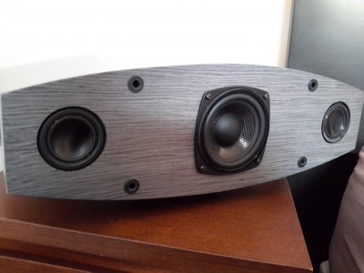

След няколко месеца музата ми дойде и след малко промени в първоначалните ми планове вече имам готов продукт.
Някакви предложения за качествен клас D 2.1 канален за 8 омови говорители?
И малко отвътре
Относно качеството на звука има още какво да се желае. Мисля да сменя усилвателя.Някакви предложения за качествен клас D 2.1 канален за 8 омови говорители?

Какви говорители ползваш? Изчислявал ли си нещо по проекта?
Виждам mdf за огъване, запълнил ли си шуплите?

За subwoofer съм използвал Monacor SPH-100C, а за ляв-десен Monacor SPX-20M.
Прорезите са запълнени с полиуретанно лепило. Усилвател SANWU 2.1 TPA3118.
За база на изчисленията съм ползвал WiniSD. Обем на кутията 10л (при зададени 8 заради дампинга и кутийките на малките говорители) с рефлектор на честота 45Hz.
Качествен клас Д:
- Оксиморон
Разбирам пренебрежението към този клас усилватели, но мога ли да знам енергийно по-ефективна аудио технология? Все пак темата е за bluetooth говорители.
Оценявам високо мненията ви, но мисля, че TL тонколони не са подходящи за този профил на кутията.
Всъщност, смея да твърдя, че звукът е доста добър. Не е HI-FI, а по-скоро е като звукът от слушалките ми.
Мисля, че съм възложил прекалено много на два двуинчови full-range говорители. Освен това крайните филтри на усилвателя са по-подходящи за 4 омови, а не 8 омови говорители.
Но subwoofer-а е невероятен. Ако мога да опиша звука, то той е мек и плътен като черно кадифе.
Смятам да заменя говорителите на двата канала с двулентови (бас-среди + пищялка). Така ще достигна 4 ома и ще подсиля динамиката. А от настоящите ще спретна джобен говорител.
Ще ви държа в течение, ако ви интересува разбира се.

Важното е на теб да ти харесва, другото са подробности.
Не бързай да я правиш двулентова, послушай така и после ако не ти харесва променяй.
Клас Д има смисъл ако търсим някакви големи ватове и Кв, за такива малки проекти има по- добри варианти според мен.
Виж гейнклон с ЛМ1875 с читаво захранване свири доста приятно и е перфектен за малки мощности защото почти не загрява и може да минеш с малки радиатори. Освен това няма нужда и от платка, частите са малко и може да го запоиш на обемен монтаж, само си подбери добре елементната база.
С него може да пробваш и някой малък широколентов като Фостекс или друго на вкус. За без пари има Визатонки ФРС8, които са приятни за начало, но като чуеш малките фостекси и разбираш защо им е такава цената.
Поздрави и действай смело.
П.С. Чакаме те при лампите и широките ленти Ако съберещ gainclone ще разбереш и защо се недолюбва клас Д.
