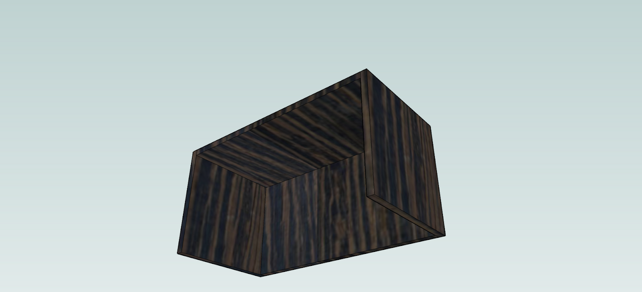

Конструкцията за траповете за тавана с нова идея - задната и горната страна ще са на половина като размер; ето и илюстрация

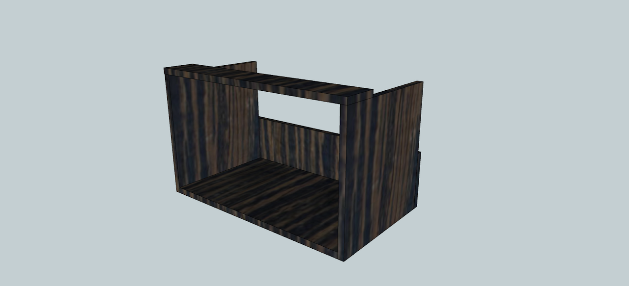

А ето и конструкцията за бас трапове в ъглите на земята - аналогична е на тази на паната ми за ранни отражения.
Двата зад колоните ще са с размер 100х30х40см, а двата в задните ъгли с размер 100х20х40см.

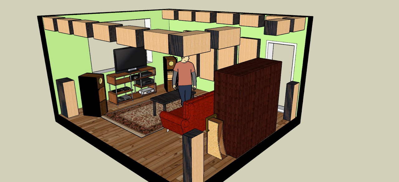

Ето и скица на цялата стая
Въпросът е - и двете конструкции са доста масивни. Това ще им пречи ли (и до колко) да си изпълняват ролята? Иво, помощ!
Поздрави!
Нанко

Защо вместо тези сандъци по тавана не си направиш просто един окачен таван с акустични пана, а над тях 20-30 см минерална или стъклена вата? Гълта всичко, а отстрани можеш да оставиш и междини за корнизите и завесите.

Благодаря ти за идеята Весо, но окачения таван е работа, с която не ми се занимава.

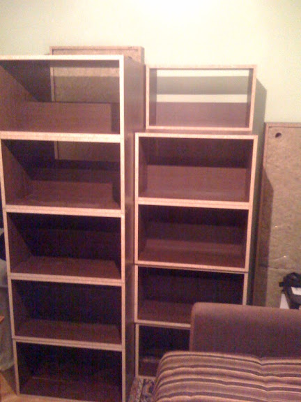

Днес взех 200 кила дървения и скоро започваме капаните.
Re: поредният: Какво да правя с моята стая?
Подготовка за ловене на бас - всеки модул е с размер 37х37х64см
