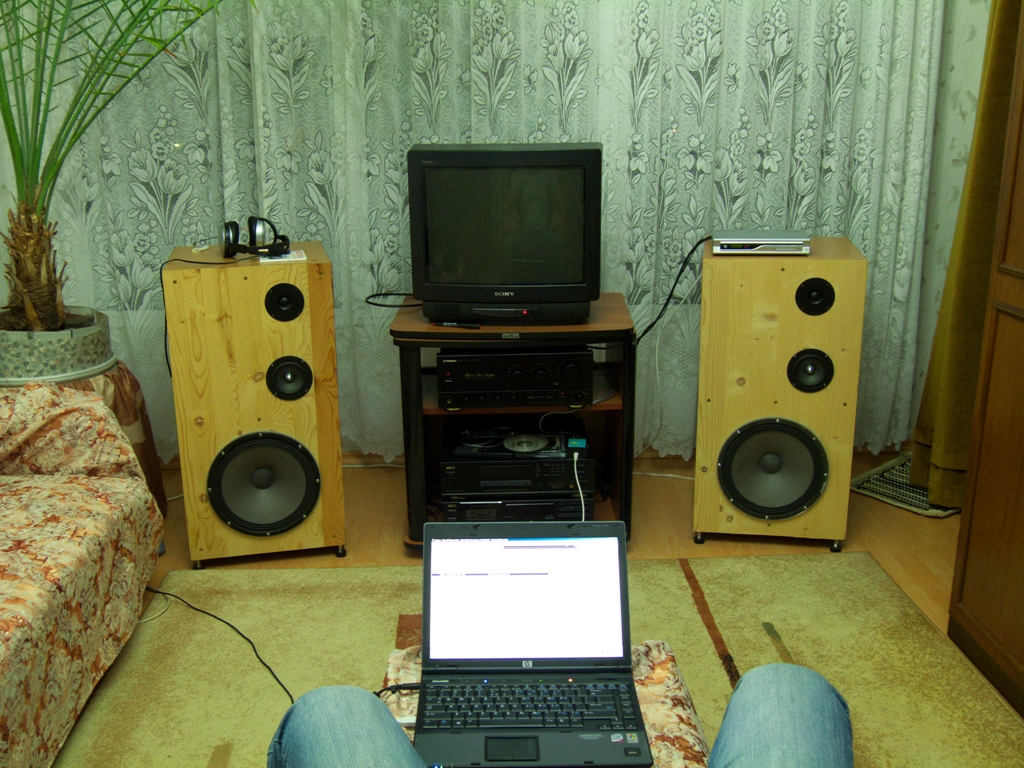

Да изтупам малко темата от прахта :D . Колонките са качени на крачета Sound care и окабелени с кабели Eagle cable - Silver line.
Надявам се това лято да направя нови кутии, при които да спазя правилното разположение на говорителите.
Пожелавам повече завършени и свирещи проекти през новата година на всички колеги.

Страхотни шпайкове. А няма ли да помислиш за по-добри филтри, както те е посъветвал Румен ? 8O

Това ще стане като подкарам новите кутии.

За сега се налага да се задоволявам с това... като в близките 1-2 години ще е голям застой освен ако не ми скочат рязко доходите :lol: .
Както казват човек и добре да живее се жени... :D

Защо тонколоните не са симетрични една спрямо друга? 8O
И защо високочестотният говорител е сложен на половин километър от средночестотния :roll:

Е той е казал, че на лято ще прави нови кутии, спрямо препоръките, които са му дадени. :HMguit

Едва ли така ще издържи до лятото...
Все пак може да се направи като начало само нов преден панел с по-удачно разположение.

haralanov написа:Защо тонколоните не са симетрични една спрямо друга? 8O
От пусти мерак да ги чуя. Кутиите ги имах готови и просто добавих по една дъска отпред защото бяха правени за 4 лентова конфигурация 1х12", 1х8", 2х4" и 2 високи.
Тангбанда е там защото имаше готов обем за 8 инчовия точно зад него :oops: , а защо тагава сложих високочестотния толкова далече от него - ми 'щото съм прост :mrgreen: . Това лято поне кутии ще направя и ще изпълня препоръките на Румен за филтъра и високите. Добре, че вече имам на разположение работилница (тези кутии и преправях в кухнята :mrgreen: ).
